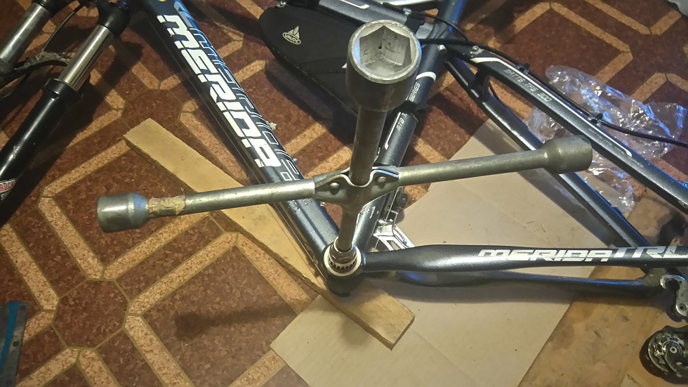

Я так понял Виталику такой тип ключа нужен.
Как то пытался снять такую каретку, в итоге оставил её на месте, а педаль отпилил.
Re: А есть ли у кого съемник каретки?
turbich писал(а): Как то пытался снять такую каретку, в итоге оставил её на месте, а педаль отпилил.
Это у тебя просто рычага правильного не было.

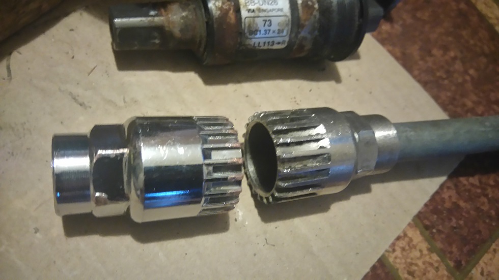

А вот 2 съемника - один который я купил за 350 руб., а второй который дал мне Fant (спасибо ему огромное).
На первый взгляд они похожи, но на второй взгляд - один работает, а другой полное г...
Каретка заменена, вопрос закрыт.

Самый правильный съёмник -- со штифтом, не дающим ему выворачиваться. Если обычный, рекомендуют притягивать эксцентриком, если каретка с полой осью, или болтом, если классический квадрат. У меня съёмник самый простецкий, я тогда просто на нём сверху стоял... )))
